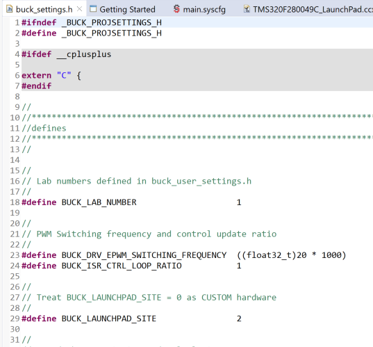

我正在使用降压转换器并遵循 TIDM-DC-DC-BUCK 固件。 在我的20kHz 硬件设置下运行 SFRA 时、我在 SFRA GUI 中观察到开环响应差异。 我想了解为 TIDM-DC-DC-BUCK 套件生成的 SFRA 图(如参考设计用户文档的第28页所示)与我在20kHz 下使用不同的电源/电压降压硬件获得的图之间存在的差异。 我已根据20kHz 开关频率配置了 TIDM-DC-DC-BUCK 固件。 根据参考设计文档、开环图从正 dB 值开始、但对于我的功率/电压电平硬件、它从负 dB 值开始、这与预期的降压转换器开环响应相冲突。 您能否简单说明一下缺失的链接? 如果您需要更多信息进行分析、请告诉我。

    您能解释一下您运行的硬件设置吗? 对于您的定制硬件、它与 BOOSTXL-BUCKCONV 硬件有何不同? 它与之类似但您更改了一些硬件组件值吗? 确保在 powerSUITE 文件或 settings.h 文件中相应地更新这些值。 是否已将代码从 F280049C 迁移到 F280039C 器件? 请注意 F280039C 器件上的 CPU 频率是否增加? 你是否对控制系数进行了任何调整?

    a:我们有一种简单的降压转换器配置、输入电压为600V、输出电压为400V。我们已根据上述额定值修改了硬件元件。
    b.我们已相应更新 setting.h 文件中的开关频率、电压和电流额定值。
    C.可以、我们将代码从49C 迁移到39C、并在用户设置文件中加入了更高的 CPU 频率。
    D。我们希望执行控制参数调优。 因此、我们首先想通过 SFRA 了解 HW 的开环响应。

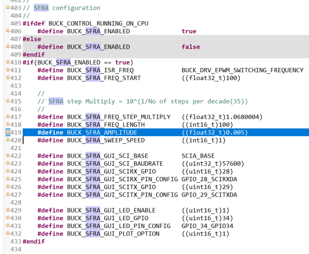

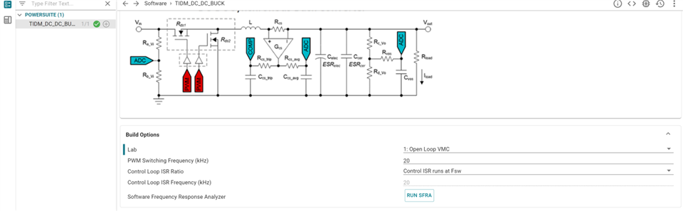

    1.我只想确认您在此运行实验1吗? 如果启用了 SFRA、则可以在实验1:开环中获得受控体响应、并且您必须在 SFRA GUI 用户指南的第29页中选择受控体模式。
    2.在表达式窗口中、您是否获得了正确的输出电压值(buck_v442) Sensed_Volts? 这是因为受控体响应基于您的 ADC 数据及其正确缩放。
    3. ISR 频率是否与开关频率相同? 如果是、那么它看起来像以下吗?
    4.在这里我们还能做的一件事是稍微增加注射振幅(突出显示)(0.01pu)、以查看您的图解响应是否有任何差异。
    Sumit
    您好、Sumit、
    是的、我确认我正在运行实验练习一。 我没有获得受控体响应(发生了如下图所示的错误、但我在'SFRAData' Excel 工作表中记录了一组读数)。
    2.是的、我得到的是正确的输出电压值(buck_v3874 Sensed_Volts )。
    3.是的、ISR 频率与开关频率相同、如您的图像2所示。
    4.下面是注入幅值为"0.01pu"的开环响应:

    1.是采用连续导通模式还是不连续导通模式运行的降压转换器? 获取波特图时、TIDM-DC-DC-BUCK 示例在 CCM 中运行、显示 相同的所有图、即电感器电流值在稳态下绝不会达到零。
    2.如果按单位值突出显示、则在0.0f 到1.0f 范围内
    3.由于在受控体模式下运行时遇到问题,您能否使用"开环"再次重新运行 SFRA,以获取您在上面分享的图,一旦得到图,您就可以更改模式"受控体",如下图所示? 这是否会使受控体增益达到0dB?
