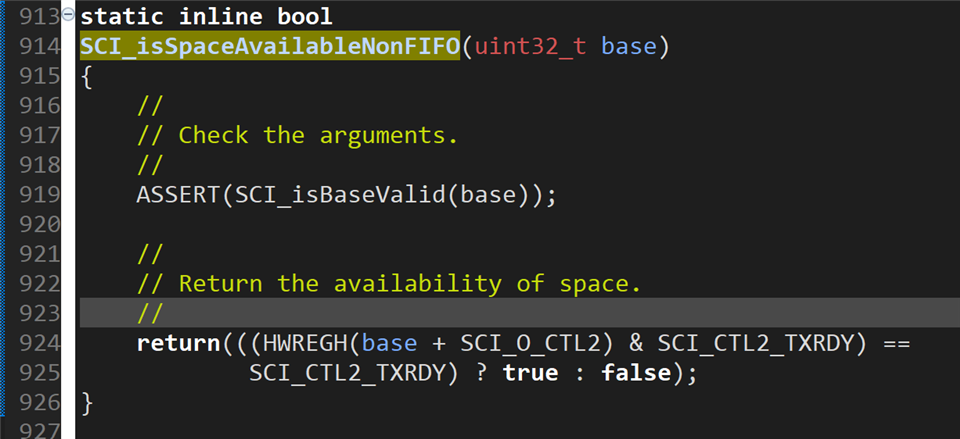

大家好、我正在尝试添加 SCI 支持、以便通过 USB 为移植的通用电机控制实验室传输电机控制数据。 我已经按照为 F28p65x Launchpad 提供的 SCI 回送示例设置了 SCI。 我一直卡在这里显示的函数中(第923行)
如果有任何帮助、我们将不胜感激!

    您好、Tyler:
    是否尝试测试电机控制项目中的回送功能? 根据 所需应用的说明、应在设置期间禁用环回。

    尊敬的嘉兴:
    我将尝试在 ISR 结束时启用对 USB 的写入、以便每个5000 ISR 计数都通过 USB 发送数据。
