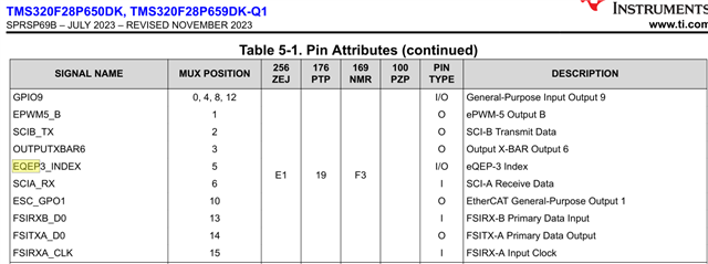

我想在 F29H850TU 上布放 eQEP、而且没有发现任何指示灯指明它们的位置。
通常、它们显示在引脚分配表中。
TMS320F28P650的示例:

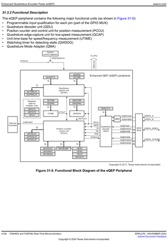

这两个文档都显示 eQEP 信号是通过 GPIO 多路复用器发出的:
在 GPIO 多路复用器文档中、似乎没有特别提到 eQEP、这意味着它"只需要选择另一个外设"。

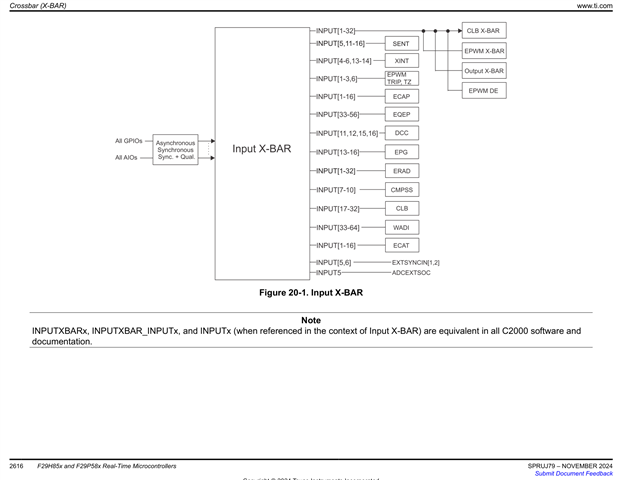

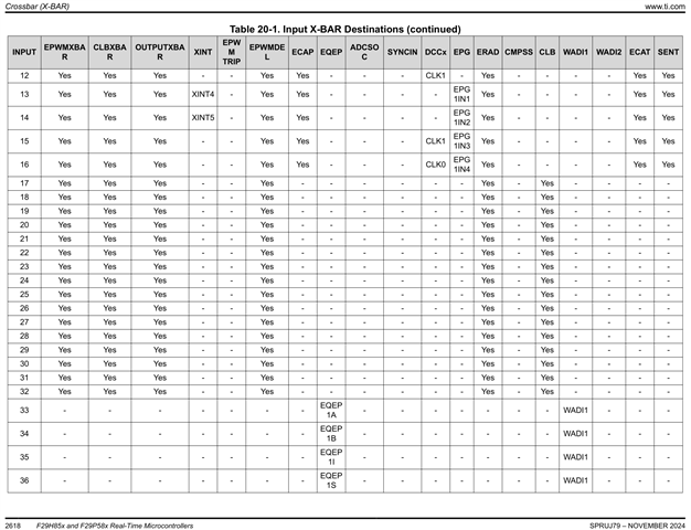

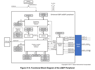

    似乎有一种方法可以通过输入 X-BAR 将 GPIO 连接到 eQEP。
    我对这方面并不熟悉、但我的理解是、任何 GPIO 都可以分配给任何 XBAR 信号、然后分配给外设。
    例如、可以通过将 INPUTSELECT_33 寄存器设置为"12"将 GPIO12分配给 XBAR 输入33。
    由于 XBAR 输入33连接到 EQEP1_A、因此初始化 EQEP1将从该处获取输入。
    是这样吗?
    您好、Jerome、
    这是一个需要更新的文字错误。 除了 GPIO 多路复用器、您必须参考这些输入的 INPUTXBAR 表。
    INPUTXBAR 33-56将具有 eQEP 的输入、可以来自任何 GPIO。
    感谢您提醒我们注意这一点。
