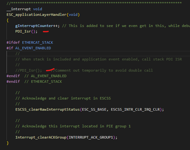

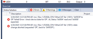

我遵循了一个资源 来测试 EtherCAT、特别是遵循 CPU1 Echoback 解决方案示例。 我将使用 TwinCAT 作为资源建议。 我必须指出一点、我可以在 TwinCAT 上看到处理数据映射、但每次扫描后出现它时、它都显示出器件从 SAFEOP 变为 OP 时出现的错误
为了便于参考、我使用 SSC 5.12、因为文档说这是唯一支持的版本。 此外、我还将 controlCARD 用于 F28388D。
我已开始调试、想看看是否能弄清楚器件无法进入 OP 模式的原因、但在进入太远之前我决定联系您

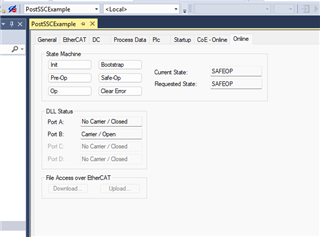

另一个问题:在我调试期间、我正在点击状态机中的 TwinCAT、我不确定这是不是导致了我的问题、但突然、我无法再从 TwinCAT 或 SOem 检测到 EtherCAT 器件。 最终、我将以太网电缆移到另一个插槽上、情况似乎再次正常工作、因此我想这可能是某些硬件问题、或者设备处于奇怪的状态、我似乎无法修复。 想了解您对此的想法、看看人们以前是否有过此问题。
Antonio
    我拖动 PDI_ISR 调用退出了 AL_EVENT_ENABLED 的编译检查、运行正常、主状态机显示为 OP 模式、我可以切换开关组并返回正确的状态。 我不确定为什么会发生这种情况、因为 AL_EVENT_ENABLED 应该为1、但 UI 显示已编译完毕、我担心这可能会影响项目中的其他内容。 您对此有任何输入吗?
    尊敬的 Antonio:
    如果要使用 OP 并正确运行示例、则不需要更改 SW/STACK。
    对于无法达到 OP 状态的常见原因、我有几个问题:
    1. 您已经使用 SSC 工具生成的回显 ESI 文件执行了通过 TwinCAT 对 I2C EEPROM 进行编程的过程?
    2. 扫描盒子看起来合适并显示所有对象?
    3. 假设(1)已完成并且您对电路板进行下电上电(如果不是从闪存独立运行、则重新编程)、请尝试在 TwinCAT 中设置自由运行模式。 工作/实时模式需要额外配置才能工作
      1. 同样使用默认 SYNC 模式(非直流)
    此致!
