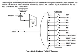

客户当前正在从377D 切换到 P65型号。 377D 和 P65之间的 TZ (触发区)配置有所不同。 客户需要4通道 TZ 配置。 这种配置是否可行? 此外、是否提供了任何相关的配置示例或参考例程?
GPIO82 INV1_OC 逆变器1过流信号  1 过流 触发后  输出 一个 电平 信号
GPIO83 INV2_OC 逆变器 2过流信号  2 过流 触发后  输出 一个 电平 信号
GPIO28 INV3_OC 逆变器 3过流信号  3 过流 触发后  输出 一个 电平 信号
GPIO29 INV4_OC 逆变器 4过流信号 Axis  4  Overcurrent 触发后、  输出 一个 电平 信号
    尊敬的 Ethan:
    从377D 到 P65、对于跳闸区域、配置都是相同的寄存器。 路由一些额外的 TZ 信号、例如 CAPEVT 和 TRIPOUT。 但是、大多数配置是相同的。
    此致!
