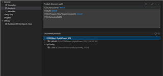

我正在尝试在 CCS 中打开 powerSUITE。 controlSUITE 包含在产品发现路径中、但 powerSUITE 未作为已安装产品列出。 有人知道如何解决这个问题、或者告诉我可以在哪里获得帮助。

    这是 powerSUITE 的默认行为、因为 powerSUITE 元数据不位于 CCS 识别所需的 SDK 的默认目录中。 不过、尽管如此、您应该仍然能够很好地导入任何 powerSUITE 项目规格。 如果您在使用 powerSUITE 时遇到问题、请告知我。
