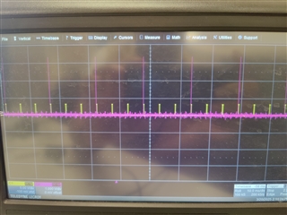

我有一个可产生 PWM (黄色通道)的微控制器。 我的目标是每当 PWM 信号变为高电平时触发 ADC 读取。
我正在使用外部 GPIO (XINT2)来触发 ADC 读取。
紫色通道显示 ADC 何时触发。
PWM 信号打开1ms、关闭25ms。
从示波器可以看出、ADC 触发每75ms 发生一次(信号上3个)。 我希望每25ms 触发一次。 有人能告诉我什么错吗?
    你好、Ali、
    根据上文所述内容、您可以将同一事件与 PWM 动作限定器用于高输出配置、从而触发 ISR、在此期间、您将确认 ADC 中断并读取 ADC 值。
    Masoud
