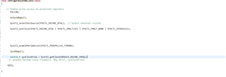

我正在使用器件库、因此我只能使用外设频率选项、即(OSC 为25MHz 时为125MHz)
但我需要180MHz 频率
您能指导我获得180MHz 吗
请检查我编写的代码、但它无法正常工作
请为我提供此解决方案
    尊敬的 Tejashri:
    XTAL 默认在20 MHz 上运行、因此需要将 IMULT 修改为18。 也可以使用乘法器和除法器的其他组合。
    Aishwarya.

    我将在其中获取解锁和锁定电阻器 API 和  void configureSystemClock (void)。这是用于更改频率的函数
    Tejashri,
    虽然我无法查看您的代码、但如果您有任何具体的问题、我可以帮助您解决。 我们提供参考 C2000WARE 代码、可在开发应用代码时参考这些代码。
    并且在这里我将获得解锁和锁定调整器 API 以及  void configureSystemClock (void)这是用于更改频率的函数
    似乎我们没有一个 API 可以执行此操作、但 SysCtl_setClock() 锁定/解锁 PLL、TRM 解释了这个过程、 您可以看看、我在下面添加了一个代码段。  SysCtl_setClock()是函数 TO
     更改频率。
    Aishwarya.
