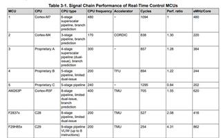

    我之前提到过 F29H859 、但我们决定使用 F29H850。
    此外、我们可以使用 AM236P4而非 F29H850。
    我在 以下 链接中找到了一个用于比较 AM236P4和 F29H850的表。
    AM263P4提供了用于功能安全的软件诊断证书、但 F29却找不到。 正如我在问题中提到的、最终产品将是驱动三个电机的安全系统。
    此外、AM263P4需要外部闪存。 与 F29相比、这是否会影响其性能?
     PWM 模块和"Capture"模块是否有差异?
    您能否说明一下、 AM236P4 和 F29H850在我们的应用中有哪些其他优缺点?
    Egemen

    感谢您的答复。
    您能谈谈 MCU 的性能吗? 哪一种更适合我们的应用(例如 PWM 类型等)
    Egemen
    尊敬的 Egemen:
    这两款器件都非常适合2个牵引电机+ 1个泵电机控制的用例。 在进行选择时、您可能需要考虑的一些关键方面包括存储器和接口。
    F29可支持 EtherCAT 和 CAN FD、而 AM263P4可在其基础上支持 PROFINET、EtherNet/IP、千兆位以太网。
    Han
