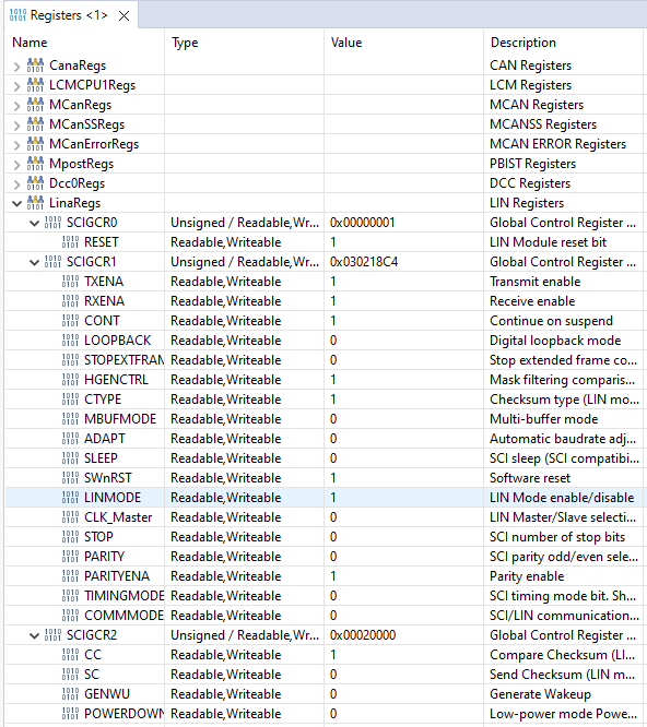

大家好、
我的第一个 TI 论坛寻求帮助。
我将
使用 TMS320F2800156进行 LIN 从模式通信
进行 LIN 一致性测试的信号注入测试时 遇到了一些问题
不仅无法检测字节间的位错误无法检测正常数据字节的位错误
字节间检测的所有位错误都失败。
数据字节(字节7~8)位错误检测失败。
需要特别注意的是虽然传递了字节1~6的位错误、但因为软件中添加了 Rx 数据和 Tx 数据的比较
如果判断错误标志    也会发现字节1~6的位错误、但停止位错误除外。(我的意思是位错误标志可以识别停止位错误、这就是可以检测到所有停止位错误的原因)。
下图显示了我的 MCU 设置和测试结果。
期待您的帮助、谢谢!

    尊敬的 Yu Hang:
    我不熟悉此一致性测试软件。 您能否解释一下在这些测试中、LIN 模块到底发送了什么内容? 您是暂停代码以查看 BE 标志还是使用 ISR? 如果暂停、是否在 CCS 窗口中启用了持续刷新?
    只要 LIN 模块置于总线上的数据与在内部环回中接收到的数据不匹配、就应该设置 BE 标志。 通常、此标志很有用的情况是两个器件尝试同时传输。
