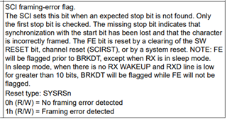

我有一个使用 F28386D 作为 MCU 的定制电路板。 SCI GPIO 引脚连接到 RS -485收发器 ADM2865EBRNZ。
我使用了示例"sci_ex3_echoback"来测试 SCI 函数。 但是、我调试代码时、会遇到 rxStatus 和 SCI_RXSTATUS_ERROR 条件下的示例。 正如我在寄存器中检查的那样、组帧错误标志(FE)的值为"1"。 这表明了程序停止的原因。
但是、我无法解释出现此错误的原因以及如何处理此问题?
请提供帮助。 提前感谢您!
Hoang。
    尊敬的 Hoang:
    下面是针对 SCI 模块的 FE 位的说明:
    您是否对 C2000ware 中的原始 sci_ex3_echoback 示例进行了任何修改、或者运行该示例时没有改变?
