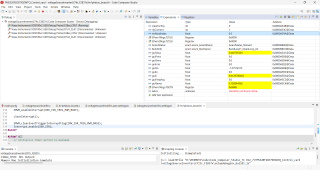

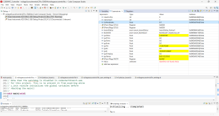

我使用的是 TIDM-HV-1PH-DCAC 参考设计、同时使用 C2000Ware Digital Power SDK 和 TMDSCNCD28379D 控制卡 (我正在运行电压源反向器 LCFltr_F2837x 示例)。 按照"电压源逆变器参考设计"(2020年3月修订)中提供的有关构建1设置、SDFM 感应、50Hz 频率和220V (RMS)输出电压的说明进行操作。 输出具有100欧姆电阻、未 进行硬件更改。
我们遵循了 TIDM-HV-1PH-DCAC 用户指南中概述的步骤、最初、 boardStatus 显示  Status_No 可 通过将调制指数设置为0.5定期更新变量 guiVbus、guiVbus、guiVo 和 guio。
在应用50V DC 后、guiVbus 最初读取49V、但突然降至零、boardStatus 变为 Status_Over contabs trip. 然后我们切换到了 基于 ADC 的感应(SW2和 SW3中的两个开关都位于右侧位置)、guiVbus 、guiVbus、guiVo 和 guiVo 的波动接近零。

    请分享随附图片的大屏幕照片。 这些内容是不可见的。
