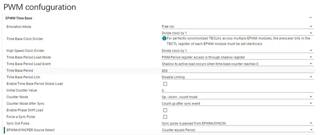

我的客户在 PWM 和输入时钟频率方面有问题、suscfg 如下所示。

    请您提供有关该问题的更多详细信息吗? 波形1、2和3代表什么?客户正在尝试实现什么? 提前感谢。

    我的客户端希望 GPIO 的输入信号作为 PWM 的同步源结果表明不同步

    我将看一下并更新您的信息。 我假设逻辑分析仪上的波形2是 GPIO 信号?

    是的、没错。 我可以得到任何回复吗?

    很抱歉响应延迟。 我再次查看了查询、发现 PWM 配置有问题。 为了解决此问题、客户需要在 SysConfig 中启用相移负载并将其值至少设置为2、以考虑同步延迟。 希望这对您有所帮助。
