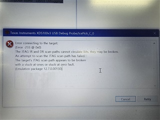

我们 在写入 最近购买的 F280025PMSR 产品时报告错误。
请参阅错误消息的以下图片。
我们如何解决这个问题? 请给我们一些建议。
书写工具 : XDS100v3隔离
    有关步骤、请参阅本 JTAG 调试指南、特别是第4.1章。
    此致!
    Matt
    非常感谢。
    但是、我们在 今天与客户的会议上获悉 、在 测试的100个失败的 PC 中、他们仍有30个出现此错误消息。 这意味着70pcs 很好。
    您是否遇到过此类问题? 我们如何解决这一问题? 请提供任何解决方案。
    太阳公园
    出现此错误的原因可能有多种。
    1. 他们的电路板设置是什么?
    2. JTAG 调试探针与器件的距离有多远?
    3. 它们对每个器件使用相同的目标配置吗?
    4. TDI 和 TDO 是否在运行时用作 GPIO?
    5. 它们是否监控 XRSn 以确认其在启动期间变为高电平?
    此外、此处详细介绍了导致此错误的一些常见情况: https://software-dl.ti.com/ccs/esd/documents/ccsv7_debugging_jtag_connectivity_issues.html#invalid-data-read-back
