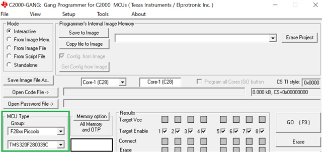

尊敬的: 德克萨斯州员工
大家好。
这是来自 TESTOP 的具圣洙。
我想知道 C2000-Gang 工具是否可以下载该 MCU: TMS320F280039C
我们希望通过 dll 制作自己的程序和控制、并询问是否可行。
如果不可能、请告知我其他下载工具。
谢谢你。

    是的、TMS320F280039C 器件能够使用 C2000-GANG 进行编程。
    下载该工具后、您可以将 MCU Type 设置为 Group 为 F28xx Piccolo、将器件设置为 TMS320F280039C
    谢谢。此致、
    Charles
