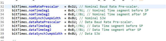

使用例程 mCAN Ex9 transmit.c.不要 在例程中更改 mCAN 的配置。 使用500kbps 的标称比特率和1Mbps 的数据比特率。

标称 SP =(bitTimes.nomTimeSeg1 + 1)/(bitTimes.nomTimeSeg2 + 1 + bitTimes.nomTimeSeg1 + 1)=(9 + 1)/(9 + 1 + 8 + 1)= 10/19≈52.6%
数据 SP ≈52.6%

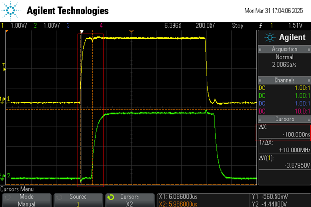

示波器捕获大约100ns 的总线延迟时间、黄色-> canfd_tx、绿色-> canfd_rx
当设置 brs = 1时、
500kbps 的标称比特率、1位时间= 2000ns、因此标称 SP 应为2000ns * 0.526 - 100ns =952ns
1Mbps 的数据比特率、1位时间= 1000ns、因此 数据 SP 应处于1000ns * 0.526 - 100ns = 426ns
根据数据、不应有发送数据错误计数

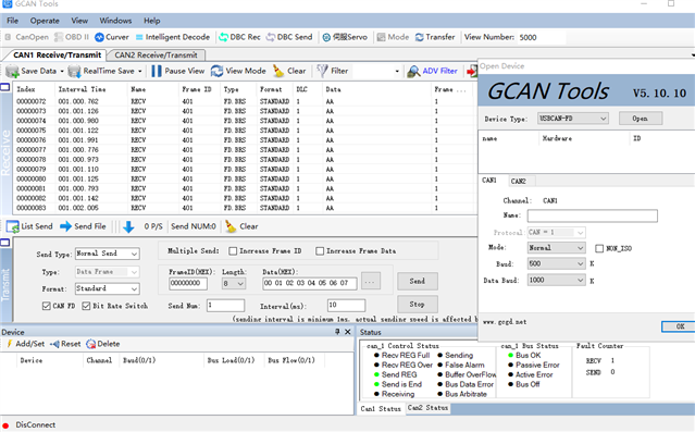

    递增误差是在传输期间的 TEC。  如果出现传输错误、该计数器会递增;如果任何接收节点没有发送 ACK、则会发生传输错误。  当 BRS=0时、接收节点(GCAN)能够正确接收所有数据、这意味着 GCAN 能够针对所有以1Mbps NOM 和数据速率发送的帧发回 ACK。  您能否检查 GCAN 设置以确保在 BRS=1时、NOM 位设置为500Kbps、数据速率也为1Mbps?  这应该与 LaunchPad 上的 MCAN 设置一致、否则 GCAN 可能无法为标称速率为500Kbps、数据速率为1Mbps 的发送帧发送 ACK 信号。
    Joseph
    您好、Joseph、á lez
    您是否是说由于 GCan 工具无法回复每帧的 ACK 位、TEC 计数可能已增加?

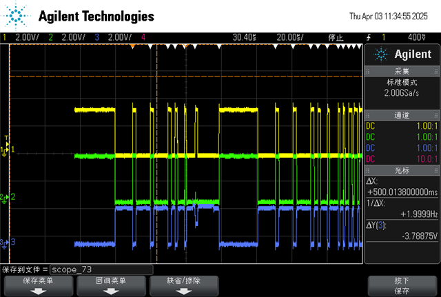

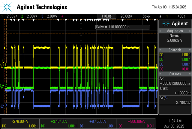

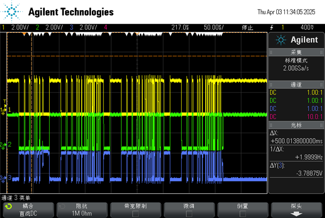

    由于 GCan 工具的功能不理想、因此它无法在 Canfd 模式下显示错误帧信息、因此我抓取了一些错误帧数据波形
    数据长度= 1;
    DATA[0]= 0x01;
    txMsg[loopCnt].mm    = 0x81U;
    黄色:CAN-RX;
    绿色:CAN-TX;
    蓝色:CANL-H;
    在这张图片中、第四个发送成功了
    波形扩展如下:
    第一帧:
    第二、发展的 框架
    第四
    第一个帧 似乎是数据帧错误或 CRC?
    第二个、从前的 帧 似乎 是 最后几位错误、是 ACK 还是其他?
    第四个 帧 是完整的正确帧
    在示波器屏幕上识别框架的部件有点困难。  不确定您使用的示波器是否能够解码 CAN 帧。  大多数示波器都具有此功能、这在识别错误时非常有用。  请参见应用手册 SPRACE5中使用的示波器截图示例 。  还有一个示例显示了 ACK 的工作方式。  应用手册中的框架图示适用于 DCAN、但也适用于 CAN-FD。  控制字段存在细微差异、其余部分相同。  最好能使用示波器的功能来解码 CAN 帧。
