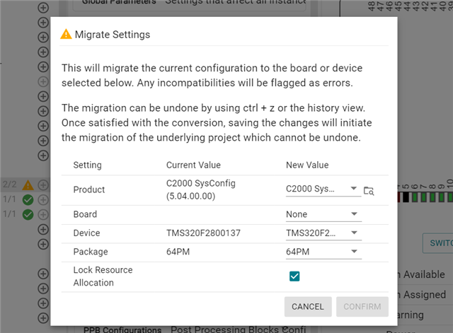

我正在尝试为创建一个工程 TMS320F2800137 (48PT) 封装、但在中 SysConfig 、仅限 64PM 选项可用。 请帮助我启用 48端口 选项是什么?
此外、我希望获得有关迁移我的现有的的指导 64PM 将基于-的代码添加到 48端口 封装。 具体而言:
  1. 中需要进行哪些更改 SysConfig
  2. 我该如何更新 引脚映射 GPIO 配置
  3. 中是否有任何关键差异 外设分配 或者 存储器配置 在64PM 和48PT 之间?
我使用的是 Code Composer Studio 版本:12.8.1.00005和 C2000Ware_5_04_00_00
感谢您的帮助!
Ankit

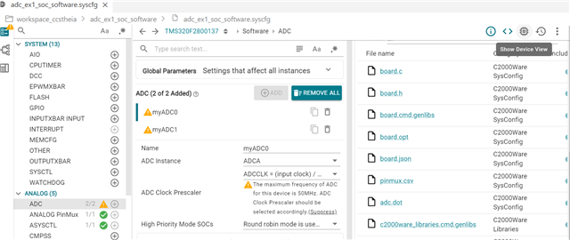

    您将会选中 SysConfig 中的48PT 选项、并告知您相关情况。
    同时、可以从64PM 选项开始、然后使用 SysConfig 切换器件。
    1.打开 SysConfig 文件
    2.点击"Show Device View"
    3.点击设备视图中的"SWITCH"按钮
    4.它将打开一个迁移对话框
    5.选择包装为48PT、然后单击确认
    6.这将把项目迁移到48Pt 设备。 单击显示问题以显示错误、这些错误主要与引脚映射有关
    在64PM 上提供但在48 PT 封装上不可用的引脚
    7.修复错误警告并编译项目。
    SysConfig 选项将更新为使用"48Pt"
    Siddharth
