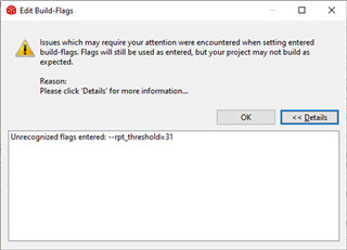

我们收到了标有#551-D 的警告  是否有办法告知 CCS 将其视为错误?
    一个方法是使用构建选项 -- diag_error=551 .  有关详细信息和其他方法、 请搜索 C28x 编译器手册 中的" 了解诊断消息"子章节和" 诊断消息 pragma "子章节
    谢谢。此致、
    -George.
    很好的信息乔治。  谢谢你。

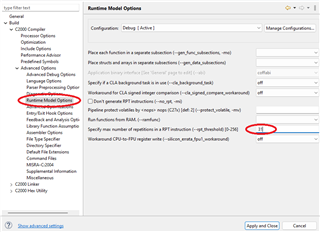

    我从 Properties->Build->C2000 Compiler 输入了--diag_error=551、然后输入了 Edit Flags... 按钮.  它被放置在属性列表的末尾。  当我单击确定时、我收到了以下对话框。  我可以看到-- diag_error 就在那里。  我从那一刻起,看了看前面的标志,然后再进入-- diag_error ,我可以看到 rpt_threshold 已经在那里了。  我们目前使用 CCS10.4和编译器 v20.2.5.LTS。  您上面引用的文档没有显示它已过时。  这是不是已经过时了、我们是长期延续下去的?  我是否应该直接将其删除?
    不要来这里
    Properties->Build->C2000 Compiler,然后出现"Edit Flags..." 按钮[/报价]
    它用于对话框中其他地方没有的编译器选项。  它很难使用。
    的说明 -- diag_error 、尝试...
    的说明 -- rpt_threshold 、尝试...
    若要了解如何在 CCS 构建对话框中 查找其他编译器选项、请参阅在 CCS 中查找编译器选项一文
