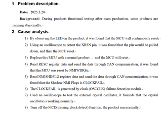

我们生产了一批板、遇到了几个有缺陷的产品。 在调查原因后、我们发现它们都是 MCU 时钟检测电路中的硬件故障。 为什么这个电路很容易损坏? 是否有任何弱点或预防措施?
    [报价 userid="278300" url="~/support/microcontrollers/c2000-microcontrollers-group/c2000/f/c2000-microcontrollers-forum/1490564/tms320f2800156-q1-missing-clock-detection ]为什么此电路这么容易损坏? [报价]
    如何知道电路是否损坏? 你还用电路来表示什么意思? MCU? 或产品?

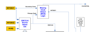

    为了澄清:与 INTOSC1相比、MCU 的一项功能是检测是否缺少主时钟(OSCCLK)。 所以当检测到 MCD 时、这意味着主时钟缺失、如果您使用的是 XTAL (外部振荡器)、那么请确保您所选电路板的电路连接没有缺陷。
    我认为 MCU 中的 MCD 不会像那样被损坏。 我们的任何 MCU 都没有发现 MCD 方面的弱点。

    你(们)好
    根据上面的分析、这是 MCU 内部时钟缺失检测电路的问题。
    请帮助分析损坏的原因。

    是否使用 XCLKOUT 功能将 XTAL 路由到 GPIO 以进行监控? 如果不能、您可以启用 XTAL 的 XCLKOUT
    如果示波器屏幕截图看起来正常、并且没有任何突然的毛刺脉冲、从而判断 MCD 是否为误触发或 XTAL 是否存在问题。
    如果我们将范围缩小到 MCU 缺陷、那么我们需要发送芯片进行故障分析、请与您的 TI 现场代表联系

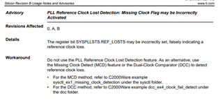

    TMS320F280025:触发了 PLL 参考时钟丢失检测、未触发时钟丢失检测- C2000微控制器论坛- C2000 ︎ 微控制器- TI E2E 支持论坛
    这个主题和我们的问题非常相似,最终找不到原因。
    我们没有使用 DCC。
    该主题涉及称为"PLL 基准丢失而非 MCD"的不同功能。
    其中也有相应的勘误表。 确保您不使用 PLL 基准丢失检测功能、而仅使用 MCD 或 DCC。
    这就是我们面临的问题(PLL 基准丢失)
    还有一个问题、如果问题在离开工厂时没有发生、那么将来还会发生吗?此产品已在市场上运行、不容易更新 hex 文件。
    Youjun、
    正如勘误表提到的特性-不应使用 PLL 基准丢失、它可能会意外触发。 我建议禁用功能- PLL 基准丢失、并使用 DCC 或仅使用 MCD。
    使用 MCD 或 DCC 足以覆盖运行时的时钟故障。 请查看是否可以禁用该功能
    你(们)好
    我的意思是、该功能(PLL 参考缺失)已被使用、目前产品没有问题。 问题是否会突然发生(它可能会触发虚假)后运行6个月或更长时间?
    运行六个月或更长时间后、问题突然发生(可能会触发虚假)?
    是的、由于它是随机的、因此可能会虚假触发
