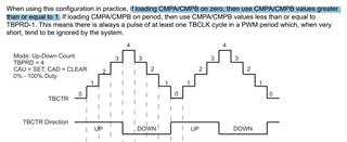

问题1: 当比较寄存器(CMPx)处于影子模式时、如果影子到活动加载时间和计时器计数器寄存器值与比较寄存器值相同、PWM 信号会发生什么情况?
问题2: AQCTL 寄存器清除信号需要多长时间?

    TRM 说明建议、如果加载为零、则 CMPx 值将大于0、原因如下:

    逆变器拓扑中有一个完整的导通部分和一个完整的关断部分、
    如果 CMPA/CMPB 用作最小值(1)、它将不会完全关断。
    请告诉我如何 在不产生开关损耗的情况下完全将整个导通部分切换至完全关断部分。

    您好、Robin、
    我们有一个应用手册、其中介绍了如何使用完整的0%至100%占空比 ePWM 作为参考:
    https://www.ti.com/lit/an/spraai1/spraai1.pdf
