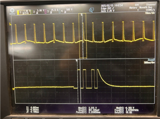

    您好、
    我已经测试了这个演示 可以触发 NMI 中断、但当测试 GPIO5输出时 、 会显示如下所示的波形:
    我在测试前删除了 ESTOP0、这不是软件中设计的波形。
    我想知道里面发生了什么事吗? 还是我遗漏了一些东西?
    尊敬的 Zengzeng:
    您在 NMI 处理程序中做什么?
    我想知道器件是将进入未知状态还是保持在 bootROM 中。
    看起来 GPIO 进入高阻抗状态。
    Ryan Ma
    您好、Ryan、
    我不做任何事 __interrupt void Interrupt_nmiHandler (void) 、它是空的。
    我需要编写什么内容来保持此演示运行吗?
    BR
    Zengzeng

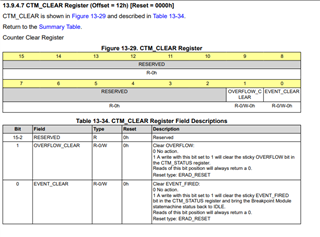

    您好、Ryan、
    我们发现异常是由 NMI 看门狗引起的复位引起的。 添加了 SysCtl_clearAllNMIFlags(); 最终目的 interrupt_nmiHandler 及时停止 NMI 看门狗计数。 但同时发现了一个新问题。 当程序再次循环运行时、无法再次触发 NMI。  你知道什么原因吗?  期待您的答复。
    BR
    Zengzeng
    [引述 userid="644107" url="~/support/microcontrollers/c2000-microcontrollers-group/c2000/f/c2000-microcontrollers-forum/1488667/launchxl-f28p55x-triggering-nmi-with-external-gpio/5749552 #5749552"]
    [/报价]
    您需要清除 ERAD 事件、因为它已被触发且事件已被触发。 要再次触发、您需要将其清除。
    明白了、 现在看起来不错。 谢谢你、瑞安!
