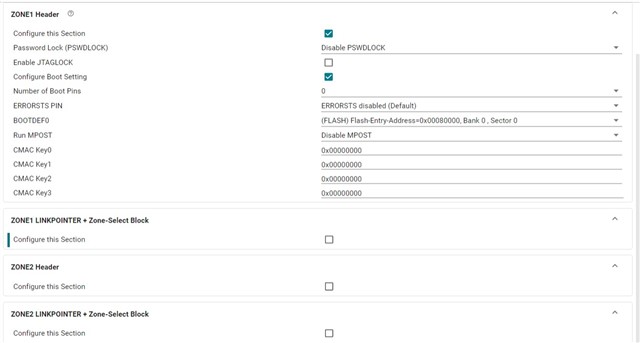

他们尝试 在 SysConfig 中使用 DCSM 配置零引导模式。
配置片段如下所示、
  (图1)

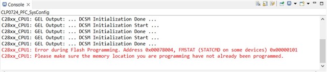

对生成的两个文件 dcsm.asm 和 dcsm.cmd 进行编程后、 CCS 会提示以下错误。
  (图2)
然而、器件 似乎能够在没有 任何引导模式选择引脚的情况下从闪存启动。 (仍然与客户确认这是否在每个芯片中都成功)

(1)。 您是否在图1中看到任何带有零引导模式配置的问题/缺失复选框? 我是否可以重新确认选中 ZONE1 LINKPOINTER + ZSB 的复选框 、对于零引导模式配置、在此处不需要勾选此复选框、对吧?
(2)。 图2中的误差是什么意思? 如何解决它?
闪存编程期间出错。 地址0x00078004、FMSTAT 0x00000101
(3)。 错误的零引导模式配置是否重要? 该错误是由其他问题引起的、还是如果 器件可以 在没有任何引导模式选择引脚的情况下从闪存启动、则可以忽略该错误?

    当在 SysConfig 中禁用区域选择块编程而区域标头块仍启用时、通常会发生此错误。 这是因为即使禁用了 JLM_ENABLE/JTAGLOCK、也无法在不对链接指针字段进行编程的情况下对 JLM_ENABLE 字段进行编程。
    要解决该问题、应启用 Zone 1 LINKPOINTER + Zone Select 块的"Configure this section"选项。 如果您不想配置区域选择块、您可以禁用将在选中"Configure this Section"(配置此部分)后出现的另一个复选框。
