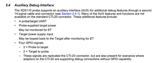

我正在尝试使用 CTI -20连接器从独立 XDS110探针上的连接到我们的目标板的小连接器。  在 TMS320F28P65x 数据表的图6-30中、显示了从20引脚 JTAG 接头到处理器的连接。  但是、在 LaunchPad 演示板中、板载 XDS110有两条额外的线路运行到两条串行通信线路(TX/RX)。  这些连接是否很重要?如果是、应如何将它们连接到独立的 XDS110探针?

    您好、David:
    如果您打算使用 SCI/UART 通信与 F28P65x 器件进行通信、则必须使用这些连接 JTAG 调试程序实现 (如引导加载)。
    使用独立 XDS110接口上的辅助接口(AUX)支持 UART TX/RX 连接。 有关更多详细信息、请参阅 XDS110调试探针用户指南中的第2.4节:
