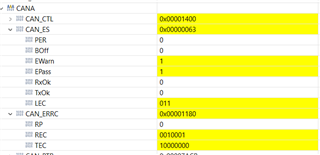

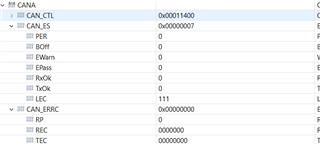

但是、当我删除测试模式时、它可以接收消息;但为了进行传输、它无法传输最后一个错误、这里注册了:
发送消息之前:
发送消息后:
最后一个错误是 ACK 错误、但我可以将此 DCAN_A 与 CPU01配合使用。 所以我认为不是硬件问题。
我正在通过 PCAN 发送和接收消息。 CM 发送后的状态为错误被动。
有什么想法吗?

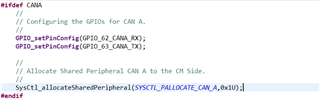

    DCAN 模块可以分配给 CPU1/2或 CM、如果分配给内核、则只有该内核可以配置 CAN 模块。  这是通过  从 CPU1调用的 API sysctl_allocateSharedPeripheral()完成的。   您能否确保在 CM 配置 DCAN_A 之前首先执行此 API?

    是的。 我将使用这两个示例:CPU01中的 can_config_C28x 和 cpu02中的 can_ex1_polling。 那么我只做了 CAN_RX 和 CAN_TX GPIO。
    我确认在 CM 启动之前从 CPU1调用 sysctl_allocateSharedPeripheral()。
    此外、我可以接收到发送到 CM 的消息、因此配置必须正常。 问题在于发送消息中的 ACK。
