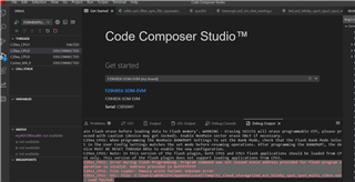

您好 Champ、
我尝试运行多核演示代码、并按照以下过程加载代码。
我可以成功连接 C29、但无法加载代码。 下面的显示了详细的日志信息。 我不确定是否需要配置一些额外的设置?
BR、
Fengyu

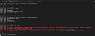

    我可以成功运行单核演示代码、但无法运行多核代码(我不修改演示代码)。
    调试输出如下所示? 有什么建议吗?
    BR、
    Fengyu
    Fengyu、
    在加载  示例之前、您能否确认闪存存储体模式已更改为存储体模式2 (上面回复中的步骤5)。
    Aishwarya
    尊敬的 Aishwarya:
    在加载.out 文件之前、我已确认它已更改为存储体模式2。
    BR、
    Fengyu
