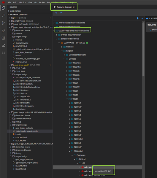

这块板上工作的地方。 但当我导入示例代码时、显示的是这个错误。 我也没有在 CCS 目录中看到太多示例?

    根据屏幕截图、您似乎正在使用 CCS Theia /20.x 您能否提供准确的版本? 还提供有关如何导入示例的详细信息(通过"New Project Wizard"? 直接通过 Resource Explorer? 手动导入?)。

    我假设您正在参考"新建项目"向导。 对于 C2000ware 未正确配置 C2000的旧器件而言、这种方法并不那么有效。 我将直接从 Resource Explorer 浏览示例。

    我们使用的是 CCS 20.1.1版本。 我是嵌入式软件开发新手。 您能否分享任何文档、其中包含旧控制器中直接从 Resource Explorer 导入示例的过程?
    旧版控制器中用于直接从 Resource Explorer 导入示例的过程?
    您可以 直接使用 Resource Explorer 浏览并导入示例:
