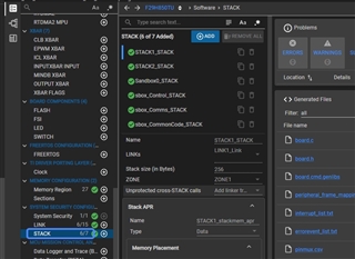

我正在调整 SC3内存保护功能。 现在有这样的需求。 我想在此 cmd 文件中为操作系统添加多个专门的部分。 但我发现此文件是通过配置自动生成的、无法手动修改。 因此、我成功地通过配置添加了内存、但似乎只能通过堆栈配置项添加以下部分。 但是、此堆栈最多只能配置一个额外的堆栈、即最大数量。 如何添加自定义部分?
    可以如何进行修改。 CMD 文件、并参与编译、而不会被自动生成的文件覆盖
    您好、
    您的目标是创建额外的存储器区域吗? 在这种情况下、您可以在中添加自定义条目 存储器区域 配置。 然后、您可以访问 链接 为此区域分配所需的权限。
    可以通过添加自定义部分 很重要 配置。 如果要向任何默认应用模块(例如 LINK2)添加自定义段、可以通过选中中的"Use Custom Sections"框来完成此操作 系统安全> SSU 设置>(要求应用程序模块) 。 如果这样回答了您的问题、请告诉我。
    Arnav
    感谢您的建议,您的方法是有效的。 但它仍然无法满足我目前的发展需要。 我想手动修改.cmd 文件和 seccfg.c 文件并参与编译、而不是通过配置生成它们。 有办法吗?
    您可以以从 SysConfig 生成的文件为基础、并在工程中创建副本。 然后、可以取消选中 SysConfig 中仅针对这些复制的文件的"Include in build"选项。 这将使您能够在 SysConfig 生成的文件上进行定制
    请注意、强烈建议不要手动编辑 seccfg.c、因为无效的设置会使器件处于不可恢复状态。
