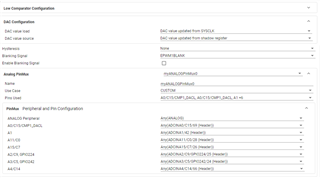

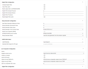

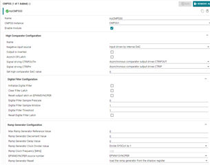

    您好、
    在您的软件中、您正在配置 CMPSS DAC、默认情况下该 DAC 不会输出到引脚。
    您能否展示如何将此信号输出到引脚?

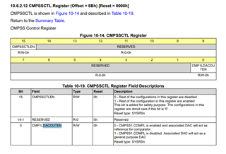

    您好、
    请参阅此图:
    需要将这个 CMPxDACOUTEN 位设置为1。
