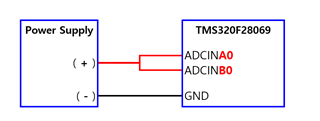

    为了验证这一点、我进行了一个小实验:
    • 我已连接 ADCINA0和 ADCINB0切换到同一电源输出 (如第一张图中所示)。
    • 我放了一个 EOC1中断中的断点 观察 ADC 结果(如第二个图中所示)。
    • 我捕获了不同电压电平下的结果并对进行了比较 理想数字值 使用 ADCINA0和 ADCINB0的实际结果(请参阅下表)。

    如您所见、即使两个 ADC 引脚都连接在一起、A0和 B0的 ADC 结果也不相等。
    在某些情况下、还包括 理想值的偏差误差超过10% 、似乎太高了。
    我的问题:
    1. 之间出现如此大的变化是正常的 ADCINA0和 ADCINB0 在同步采样模式下、两个输入在物理上连接在一起?
    2. 是否还有其他需要检查的内容 验证准确性或校准 同步采样的好处是什么?

    您好、
    这两者之间变化很大是正常的吗 ADCINA0和 ADCINB0 在同步采样模式下、当两个输入在物理上连接在一起时?
    该错误是否是由设置的稳健性引起的? ADC 的输入端是否有任何噪声? 如何向 ADC 引脚提供 PSU 电压?

    您好 Ben、
    感谢您的跟进。
    如测试设置图中所示、使用直接布线通过同一节点向 ADCINA0和 ADCINB0提供了 PSU 电压。
    2.我认为 ADC 输入端没有明显的噪声。
    MCU 目前在没有任何 PWM 活动或 FET 等外部开关组件的情况下运行、因此环境应该相对安静。
    `D、我`了 i evice_cal ()`并按照 TI 的建议执行了` AdcOffsetSelfCal ()。
    作为参考、我附上了当前测试设置的照片。
    如您所见、PSU 电压通过跳线直接提供给 ADCINA0和 ADCINB0引脚、电源和 ADC 输入之间无需进行任何 RC 滤波。
    这种直接接线是否对小干扰或与布局相关的效应很敏感、这可能会导致我观察到的变化?
    如果您建议检查其他方面、请告知我。
    再次感谢您的持续支持!

    您好、
    如您所见、PSU 电压通过跳线直接提供给 ADCINA0和 ADCINB0引脚、电源和 ADC 输入之间无需任何 RC 滤波。[/报价]
    具有这样的长跳线不会导致 ADCINA0和 ADCINB0产生干净的信号。
    您至少能将跳线绞在一起吗? 这应减小两个输入之间的差值。
