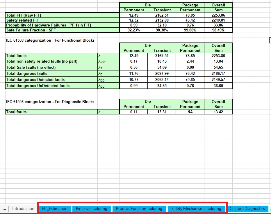

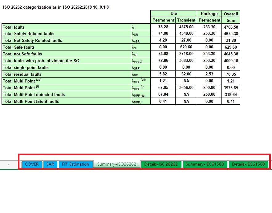

我想在 F2838x 定量 FMEDA _v1.01_GA Excel 文档中获得 IEC 61508的安全故障数据、但我发现 TMS320F28375文档和 TMS320F28388D 文档之间存在很大差异。
通过将 TMS320F28375 FMEDA 文档与 TMS320F28388D FMEDA 文档进行比较、我可以确定 TMS320F28388D FMEDA 文档中删除了"时基故障估算"、"引脚电平定制"、"产品功能定制"和"安全机制定制"项目。
在 TMS320F28375 FMEDA 文档中、我可以根据我自己的需求对"时基故障估算"、"引脚级别定制"、"产品功能定制"和"安全机制定制"项目进行一些更改。
进行这些修改后、产品将更符合 IEC 60261和 ISO 13849认证的要求。
同时、我还发现 TMS320F28388D 文档似乎适用于 ISO 26262而非 ISO 61508、、我可以在哪里找到符合 ISO 61508的 TMS320F28388D FMEDA 文档?

    F2837x FMEDA 是一种带有嵌入式公式的自包含 XLS、用于计算故障模式数据和指标。
    对于 F2838x、您需要使用 Cadence 的名为 MidasRC 的第三方工具来定制和计算故障模式数据。
    由于您已经有 F2837x x、因此您可能已经拥有 C2000 SAFETI-AUTOMOTIVE-INDUSTRIAL-PACKAGE 的访问权限。 在同一封装中、您将找到有关 F2838x 第三方工具的更多信息。

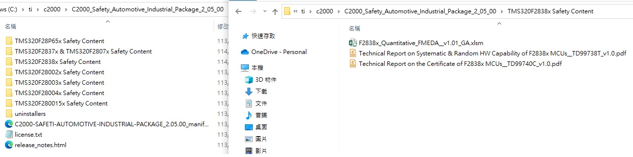

    非常感谢您提供的信息、 我已经阅读了"Midas Safety Report Creator"软件工具简介。它需要首先加载 TMS320F28388数据库、但我没有在 TI C2000封装中看到相关的数据库文件。我是否需要单独从德州仪器(TI)申请该文件?
    https://upload.cc/i1/2025/04/14/p0WQul.jpg
    BR、ć
    Vincent。ö m
    尊敬的 Vincent:
    数据库包含在 F28388D 文件夹中。

    非常感谢您。我也想问、今天、我重新下载了 C2000_TMS320F28388D 3_01_00文件、并在其中找到了 F2838x_PTP_v0p95.db 文件、但我选择的 Safety_Automotive_Industrial_Package_是 BGA-337封装、是 F2838x_PTP_v0p95.db 文件也适用?
    BR、ć
    Vincent。ö m
    目前、我们不支持 BGA 封装。 您仍然可以使用 PTP 数据库来分析非封装故障模式数据。
