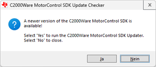

我安装了几个版本的 C2000Ware Motorcontrol SDK、用于不同的工程:
有时我收到一个无处弹出窗口、告诉我"有新版本的 C2000 MototControl SDK 可用!" 并询问我是否要运行其更新程序:
我不想自动更新、我不想每周或每周被询问。
我 找不到执行此操作的任务或服务。
如何禁用更新检查器?

    您可以通过在 Windows 任务计划程序中禁用 MotorControlSDKUpdater_version_NUM 任务来禁用此功能。 默认情况下、此操作每周三运行一次。
