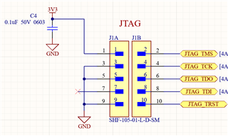

我正在尝试通过 XDS110调试探针连接到我的目标(TMS320F28386D)。 目标的连接器是10引脚 ARM、而 XDS110的连接器是 CTI 20。
从原理图上看、10引脚连接器是这样的:
我们必须切断适配器(在 CTI -20连接器上)的引脚15、以便不会触发调试器上的 nRESET 引脚。 然后、引脚15的桩线(连接到目标原理图上的 JTAG_TRST 网络)用一根线环接到 CTI -20的引脚2、以连接到调试器上的 TRSTn。
为什么这款适配器开箱即用?
我们还在板侧的10引脚连接器引脚4到7上环线。 我不相信这是有帮助的。
感谢您的帮助!

    我们必须切断适配器(在 CTI -20连接器上)的引脚15、这样调试器上的 nReset 引脚就不会被触发。 然后、引脚15的桩线(连接到目标原理图上的 JTAG_TRST 网络)用一根线环接到 CTI -20的引脚2、以连接到调试器上的 TRSTn。[/报价]
    进行这些修改后、您是否能够连接?
    Unknown 说:
    为什么此适配器开箱即用?  [/报价]
    看起来 ARM 10引脚接头不包含 TRST 信号。
    Ben Collier
    [/quote]
    您好 Ben、
    感谢您的快速响应。
    修改适配器板后、我们能够连接到目标。
    我现在明白了。 处理器(TMS320F28386D) 不应使用10引脚配置。
