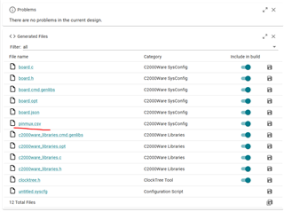

我正在查找 P55x DSP 的引脚映射和外设总线连接详细信息。 您能给我指向目录/网络链接以查找它们的 Excel 版本吗?

    1.我需要包含所有引脚多路复用配置的引脚映射 Excel 文件。
    2.关于外设总线连接、我想检查 CONTROL_SS、XBAR

    您可以通过 SysConfig 下载 pinmux 选项的.csv 文件表示形式:
