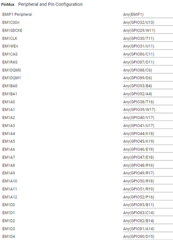

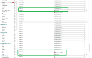

使用 SysConfig 配置28377D 芯片的 emif1时、将始终显示引脚冲突。
例如:EM1RAS 和 EMIA14冲突、EM1CAS 和 EMIA13冲突。
不使用 EM1RAS 和 EM1CAS。 如何 在 syscfg 页面上解析这两个引脚
    您好、
    对于 SDRAM、最大支持大小为512Mbit (11列地址、12行地址和4组)。 GPIO86和 GPIO87用于 RAS 和 CAS、EMIA13和 EMIA14不用于地址。
    我想使用 syscfg 生成代码、但我不知道如何仅配置 EMIA13和 EMIA14、如何取消 RAS 和 CAS。 当前接口需要为所有四个引脚配置、从而导致引脚冲突错误

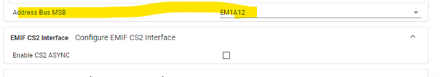

    尊敬的 Albert:
    连接 SDRAM 需要 RAS 和 CAS。 可以使用的最大地址是 EM1A12、因此您需要从所用引脚列表中取消选择 EM1A13和 EM1A14:
