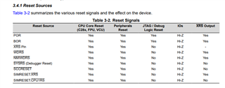

    更新:我能够将调试配置设置为在目标运行时附加。 我发现(也是刷写后的情况)我收到对 EPWM->CMPA 的 CLA1写入访问违例(0x406B、我尝试为占空比设置的寄存器)。 参考手册第145页中的此注释似乎说明了具体情况:
    如果我正确解释该注释、连接调试器可使 CLA 绕过写保护。 我猜对处理器进行下电上电会重置、这正是我一直在努力的事情。 但如果 EPWM1_AC 寄存器中的 CLA1_ACC 显示 CLA 具有完整的读取/写入权限、我不能完全确定为什么会遇到 CLA1写入访问违例。

    • 通过"下电上电"、您指的是以下哪一项? 请参阅 此处的 TRM 部分、 了解每个模块的说明。
    • 下电上电后、如何重新连接到 JTAG 和每个内核?
    • 您如何验证以下内容?  任务中的__ mdebugstop ();行还是 GPIO 切换?

    1.通过"下电上电"我指的是 POR。
    2.我在 CCS 中添加了一个单独的调试配置、并在配置中使用"仅加载符号"。 我只将调试器连接到主内核、然后查看寄存器视图。 因此、我遵循以下顺序:
      a) Flash 项目
      b)断开系统的电源
      c)为系统通电
      d)使用仅加载符号配置连接调试器
    3、在修改寄存器前将 GPIO 线拉高、在修改寄存器后立即拉低。 我的代码中的任何位置都没有 CLA 断点。
