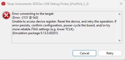

我围绕 TMS320F28P650DK9ZEJ 器件开发了一些定制数字控制板。 我使用了几个月的原型板一直运行良好、但现在无法通过 XDS200连接到它。 我收到-2131错误、如下所示:-
我甚至无法使用新配置工具下的"测试连接"工具连接到电路板。 C2000器件托管在一个小型子板上、因此我构建了另一个子板、并将其与主系统分开供电。 我能够立即连接到设备并上传测试代码。 但是、在这个新电路板上、现在我无法再连接到 C2000器件。
是否知道为什么会发生这种情况? 我有另一个备用的控制器板、但在我知道这里发生了什么之前不愿意编程。 提醒一下、在该问题发生之前的几个月里、第一块电路板一直在正常工作、没有出现问题。

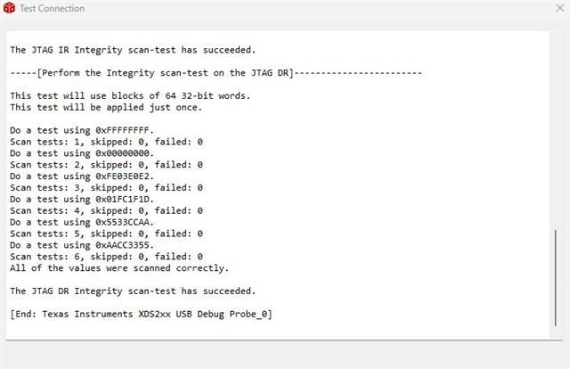

    此外、有趣的是、如果我将 TMS320F28P650DK 保持在复位状态(将 nXRS 引脚保持在低电平)、可以使用"测试连接"功能连接到器件:
    那么我认为 XDS200可以正常工作吗?
