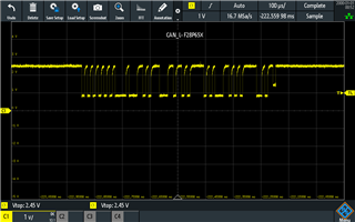

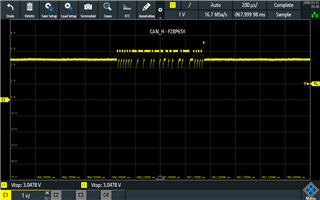

    关于 F28P65x 和 ZC702之间的通信、ZC702成功接收到从 F28P65x 发送的 CAN 消息。 但是、反向操作无法正常工作、F28P65x 未接收到从 ZC702发送的消息。
    我在下面附上了示波器屏幕截图。 请回顾并提供您的见解。
    在从 f28p65x 发送数据到 zc702时、检测 f28p65x 上的信号
    在将数据从 zc702发送到 f28p65x 时、探测 f28p65x 上的信号
    感谢您提供这些详细信息。
    我现在注意到的一点是、CAN_H/CAN_L 上的电压阈值:
    f28p65x 至 zc702:0.8V 至2.4V
    zc702至 p28P65x:2.5V 至3.8V ***这将导致错误
    该2.5V 信号不会被识别为 CAN 总线上的隐性位。
