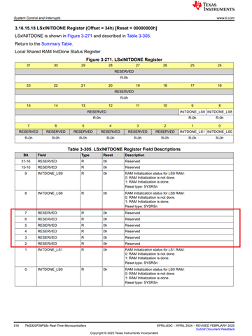

尊敬的 champs:
我向我们的客户询问这个问题。
在 TRM 中(SPRUJ53C–2024年4月–2025年2月修订)、
P518,它说下面。
为什么下面有红色的保留寄存器?
它们是否用于 LS2/LS3/LS4/LS5/LS6/LS7?
您是否要双重确认这些位是否真正保留、或者它们只是拼写错误?
如果没有这些功能、用户就不知道相应的 LSx RAM 何时完成初始化。
    Wayne、
    我怀疑这是意外的遗漏/拼写错误、但需要另外一天进行设计验证。
    Matthew
    Wayne、
    我已经确认位存在并按预期运行。  我已经向 TRM 提交了更正、以便将其传回文档中。
    Matthew
