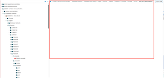

  1、μ s 如何将 MCAN 通道的标准 CAN 配置为仅允许 CAN 帧消息发送和接收?
  2、无法查看 C2000ware 演示示示例的原因是什么?
    您好、
    [quote userid="614509" url="~/support/microcontrollers/c2000-microcontrollers-group/c2000/f/c2000-microcontrollers-forum/1504697/tms320f280039-ti-280039-mcan-channel-is-configured-with-standard-can、1 如何配置 MCAN 通道的标准 CAN 以仅允许 CAN 帧消息发送和接收?
    对于从 MCAN 发送/接收传统 CAN 帧、将 fdMode 清零、如以下代码片段所示:
    [quote userid="614509" url="~/support/microcontrollers/c2000-microcontrollers-group/c2000/f/c2000-microcontrollers-forum/1504697/tms320f280039-ti-280039-mcan-channel-is-configured-with-standard-can  、无法查看 C2000ware 演示示例的原因是什么?
    使用基于网络的 CCS。  将浏览器配置为允许弹出窗口查看您是否能够查看源文件。  另一种方法是从 TI.com 下载 C200Ware、并将 CCS 本地安装到您的计算机上。  安装时、请确保始终使用最新版本的 C2000Ware 和 CCS。
