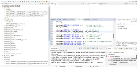

我负责处理 ADC 代码。 我得到这个错误、"ADC_RES_12位"未定义、另外"ADC_SINGLE_END"未定义哪些是可用于控制 ADC 分辨率的基本功能。 我已经添加了所有头文件,如在图片中看到,但仍然得到这个错误。 有人能帮我找不到的东西吗?
    您好、Sana、
    您似乎没有为此宏正确配置包含选项。 您能否添加要包含在工程中的 driverlib 头文件?
    您可以参考我们在 ADC 上现有的 driverlib 示例、了解如何使用这些参数。
    Ryan Ma
    您好、Ryan、
    感谢您的回复、我解决了这个问题、问题是我不在 ADCSetMode 内调用宏。 我应该使用 ADC_Resolution_12位而不是 ADC_RES_12位。
