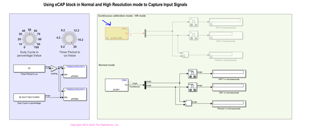

按照以下示例、我尝试在 tms320f280039c Launchpad 上使用 ecap3 (HR)
在 HRCAP 模式下使用 eCAP 块捕获输入信号 、但其不工作。

    您在尝试构建的示例中似乎缺少一些配置。 您是否可以尝试 MathWorks 提供的示例、看看它在您的最终版本中是否正常工作(编译)?

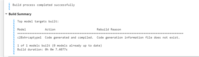

    我尝试构建该示例、它运行正常。

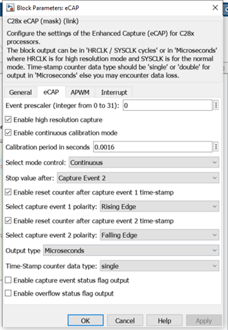

    您如何在示例中配置 HRCAP? 您能否分享详细信息、看看我能否在我的端部复制相同内容?
    首先:
    1.我更改 Hardware Board = TI F28003x
    2.遵循 示例中硬件设置的相同设置。
    3.以下是 eCAP3 (HR)的设置
    4.我能够使用正常 eCAP 1、2、但 eCAP3 (HR)出现故障。
    如果1注释出 HR 部分,所有运行都没有问题。
