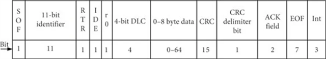

您好、
我正在尝试通过 CAN 发送2字节的数据。 标准数据帧的最低大小为83位。
CAN 数据帧

总位数 67
考虑到最快的比特率为1Mbps、即每位传输时间为1us、我能够在67us 内传输2字节的数据。
是否有办法减少 CAN 数据帧? 我是否可以从数据帧中移除 CRC 和简化15位?
    您好、
    不可以。CRC、ACK、EOF 等是 CAN 通信协议的一部分、不能将其移除。
    谢谢 QJ Wang!
    这是否是发送2字节数据的最快方法? 即大约67us?
    ACK 字段:2位
    IFS:不是帧的一部分
    总体控制位为44位
    要以1Mbps 波特率传输具有2字节数据有效载荷的 CAN 帧、需要44+16=60us
