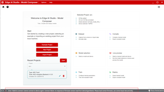

我的 LAUNCHXL-F28P55X 电路板无法连接至 Model Composer μ、、但 CCS 和 Putty 工作正常。
请求协助:
1.该工具是否支持该板?
2.如果支持,如何连接?

    您正在使用什么浏览器? 您是否下载过 TI Cloud Agent?
    您的硬件连接看起来正常、并且支持 LAUNCHXL-F28P55X。 请仔细检查 S2开关是否处于00位置。

    感谢您的支持!我重新检查了您提到的:
    1、浏览器为 Microsoft Edge(版本135.0.3179.85);
    2.已安装 TI Cloud Agent;
    3. S2处于0:0位置。
    但电路板仍无法连接到 Model Composer。
    您是否有其他解决方案?

    若要连接模型编写器、您需要首先运行目标端代码(T01955)。
    您是否使用了数字电源 SDK 的 tida_01955固件? 如果是、则此固件默认使用 F28P55x 控制。 如果您使用 F28P55 LaunchPad、则连接到目标时出现错误。 要使用 LaunchPad 运行此固件、您需要 为 LaunchPad 添加.ccxml 文件。 该工具在 DPSDK 中提供
    C:\ti\c2000\C2000Ware_5_04_00_00\device_support\f28p55x\common\targetConfigs。
