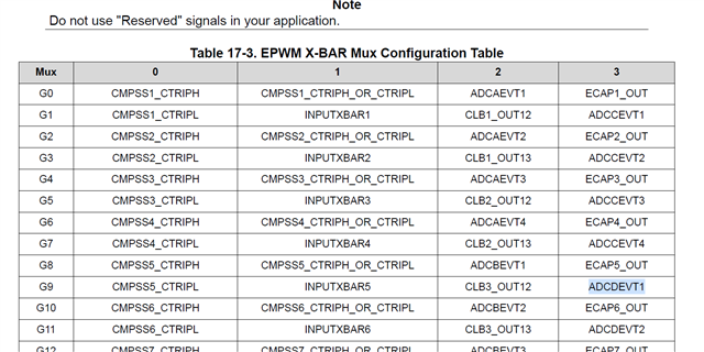

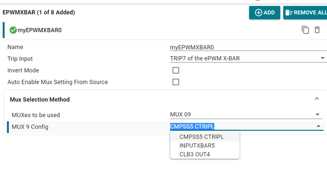

我尝试使用 SysConfig 在 ADC PPB 跳闸时设置 epwmxbar、但 MUX 9的下拉列表中不提供 ADCDEVT1。 这是错误还是其他错误?

    我从 C2000Ware 打开了一个空的 F2838x 工程、并检查了 EPWMBAR 的 SysConfig 配置。 在本例中、我可以选择 ADCDEVT1、如下图所示:
    P.S.我至少使用 CCS 12.7版本
