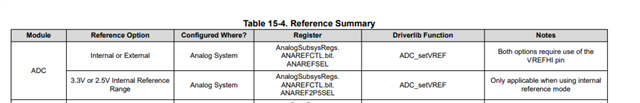

    您好、Terry、
    这就是为 ADC 设置内部/外部 Vref 的方式。
    转换的完成方式如下:

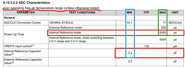

    zp dai 说:
    我们是否有内部基准模式下的上电时间与温度间的关系特性曲线? [/报价]
    很遗憾、我们没有这个功能。
    zp dai 说:
    数据表中给出了高温工作温度的最大值、它是否与低温以上的值相同?
    zp dai 说:
    VREFHI 引脚上的电容器是否会影响内部基准模式下的上电时间? 我们能否给出电容容量大小与上电时间之间的关系图? 数据表中给出了2.2uF 的最小容量、最大值如何、在选择电容时、多余容量的电容是否会产生影响?
    无论是内部/外部模式、都建议在 vrefhi 上至少使用一个2.2-µF 电容器。 此电容器应放置在 VREFHI 和 VREFLO 引脚之间尽可能靠近器件的位置。 没有最大限值。 遗憾的是、我们没有这方面的图表。
