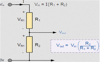

    通常将标称直流母线电压设置为接近直流电源电压、而不是相电压的倍数。 如果您实际上提高了新的 PCB 工作电压、则必须调整滤波器极点和 ADC 输入电阻分压器、以便在样片上留出30%的开销。 因此、如果两个定制电路板之间的工作电压都没有变化、则不更改比例因子的原因、请检查电流传感器 ADC 输入极性设置是否正确。
     如果 PCB 工作电压增加以及电阻分压器发生变化、滤波器极点非常重要、需要更新。 请注意、1.65v 是 EPWM XBar 故障跳闸区域的典型 ADC CMPSS DACVAL-H/L 计数。 您可以添加以下更新后的代码截图并设置过流跳闸点(user.h)、与通用 MCSDK 更适合电机 ID 过程非常相似。
