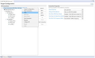

    您好 Colin、
    硬件是否已经完成?
    CCS 中的设置非常简单:
    1.从典型的目标配置文件开始,点击底部的"高级"选项卡。

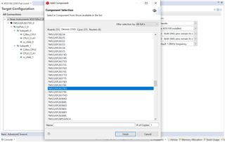

    2.右键点击调试探针并选择"Add"
    3.进入"设备"选项卡并添加您的设备。 点击 FINISH 按钮。

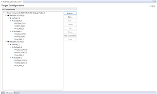

    您现在可以保存目标配置、其外观应该如下所示:
    从这一点来看、手动启动调试会话并手动连接可能最简单。 以下应用手册链接了手动启动说明: https://www.ti.com/lit/pdf/spracf0
