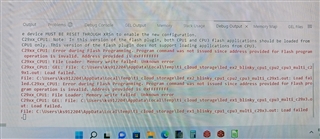

在闪存配置中加载多核程序的.out 文件时(下载并验证了 OpenSSL 和 Python)上升问题"无效地址"、而在 CPU3闪存读取端口0 (0x10400000)的位置写入程序
如何解决此问题。 加载单独加载的 CPU1 .out 时工作正常。
    您好、Shashank、
    在刷写之前、您是否知道器件是否处于引导模式2? 此外、您是否可以启用 CPU1的详细输出?
    谢谢。此致、
