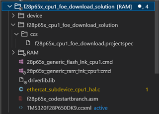

我们是否有 F28P65的 DFU (通过 FoE)示例?
同时、C2000WARE 中有一个 FoE 下载示例文件夹、但当我导入工程时、工程大部分是空的。 (我已使用 SSC 工具在选择 fee 示例的情况下生成堆栈)
如下方所示、有堆栈代码;
挂起
    您好 Hang、
    您是否遵循了 F2838x EtherCAT_EtherCAC.pdf Slave_Controller_User_Guide? P65x 指南缺少我当前看到的说明。 需要使用 SSC 工具生成堆栈。
    C:\ti\c2000\C2000Ware_5_04_00_00\libraries\communications\EtherCAT\f2838x\docs
    顺便说一下、该示例仅显示了如何将映像导入 C2000器件。 您仍需要完成固件升级过程、我们为其提供了单独的软件示例(以便将它们组合在一起)。
