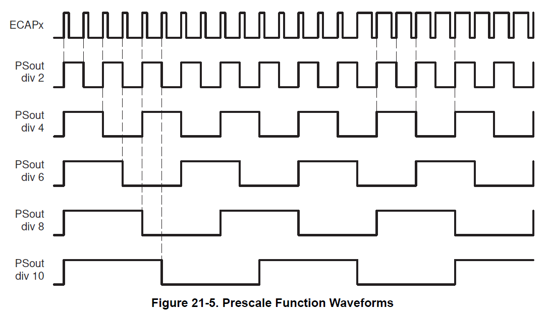

尊敬的 TI 工程师:
根据技术手册中的介绍,ECAPx 是输入信号。 设置双向频率时、获得 PSout div2的波形。 不过、从图中可以看出、分频后波形的上升沿和下降沿是原始波形的上升沿。 那么以这种方式获得的波形的频率是原始波形的一半、占空比应为50%。 通过测试、我还可以看到这种现象。 然后、我想问如何通过使用此事件预分频功能来获得原始波形的占空比?

    是的、因此我已经与我们的设计专家确认了事件预分频器的该用例功能。 该事件预分频器可用于仅确保发生一定数量的脉冲。
    [引述 userid="521369" url="~/support/microcontrollers/c2000-microcontrollers-group/c2000/f/c2000-microcontrollers-forum/1506276/tms320f280039c-regarding-the-issue-of-event-prescale-in-the-ecap-module
    [/报价]
    使用此事件预分频函数时、您无法获得原始占空比波形。
